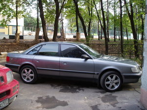

    У меня была такая же фигня на 100(45).Сам чистил салон ванишом,все зашибись почистил..Прихожу с утра провис весь потолок....я в шоке!!!узнал ск.стоит новый 350 евро из германии...Проблема была в том,что у меня была редкая бежевая расветка салона...в итоге обьехал кучу разборок...купил за 1000 р. потолок...поставил его в ванную помыл обыч.парашком...высушил поставил зашибись...правда у меня накрылся люк...пришлось тож.брать на расборе..аккуратней там все очень просто снимается надо знать как из-за этого и сламал
