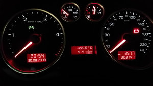

    Многие спрашивают как сделать или еще не знают о такой побочной функции, поэтому решил обобщить и сделать типа инструкции[​IMG]
    Фото для наглядности позаимствовал в интернете т.к. у меня стоит приборка с полным FIS
    Не так давно один владелец ( его ник на драйве Ваня ivazhik-zverev) случайно обнаружил эту "фишку". "Сарафанное радио" поделилось этим на заграничных форумах - и вызвало массу восторга [​IMG] [​IMG] и удивления от того что это оставалось в секрете почти 20лет. Правда один человек timmus (Европейский супер Гуру по Ауди А2 ... ) признался что знал это, но никому не говорил [​IMG] - там все за деньги! )
    Надо оно вам или нет - решает каждый самостоятельно!

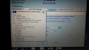

    Для того чтобы вывести показания рассхода топлива на экран приборки необходимо :

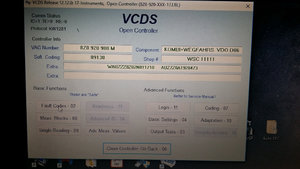

    При помощи VAG COM ( или другого диагностичечкого кабеля)
    Заходим по вкладке 17-ПАНЕЛЬ ПРИБОРОВ
    Жмем вкладку 07-КОДИРОВАНИЕ
    Запоминаем или записываем число исходной кодировки изменяем в кодировке приборной панели последнюю цифру на 5 (что является конфигурацией для двигателя 1.2 TDI)
    Внизу нажимаем вкладку ВЫПОЛНИТЬ
    Готово! [​IMG]
    таблица кодировки:
    ● ● ХХХ - Опции/ коробка передач
    00 - Бак 20л - двигатель TDI 1,2 л - 085 Коробка передач
    01 - Бак объемом 34 л
    02 - Предупреждение о включении ремня безопасности
    04 - Бензиновый 1,4-литровый бензиновый двигатель - коробка передач 02T
    08 - Двигатель TDI 1,4 л - коробка передач 02J
    ХХ● ХХ Версия для страны
    0 - Германия (D)
    1 - Левый руль
    2 - США
    3 - Канада (CDN)
    4 - Великобритания (GB)
    5 - Япония (JP)
    6 - Саудовская Аравия (SA)
    7 - Австралия (AUS)
    8 - Правый руль
    9 - Правый руль Япония
    XХХ● Х Количество цилиндров
    3 - 3-цил.
    4 - 4-цил.
    XХХХ● Версии двигателя
    0 - Двигатель TDI
    2 - Бензиновый двигатель
    5 - 1.2л Двигатель TDI
    ◆ Кодирование опциональных дополнительных комплектаций / версий коробки передач также возможно для нескольких комбинаций, в зависимости от комплектации автомобиля.
    ◆ Если транспортное средство оснащено несколькими кодируемыми дополнительными опциями и / или версиями коробки передач, код вводится как сумма отдельных кодовых номеров.
    Пример:
    бак 34 л и коробка передач 02T = 01 + 04 = 05
    Возврат к исходной кодировке делаем по аналогии и в любое время.
    На сегодняшний день эта фишка проверена и работает на :
    бензиновых vмоторах AUA BBY
    дизельных моторах AMF BHC

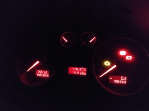

    ● Что мы получаем:
    - При первом включении зажигания на дисплее отображается средний расход топлива.( за неопределенный пробег или после того как сделали сброс)
    - Когда автомобиль начинает движение, вы видите мгновенный расход топлива , с задержкой расчета приблизительно 1 или 2 секунды.
    - Обнулить показания можно отсоединив клемму аккумулятора

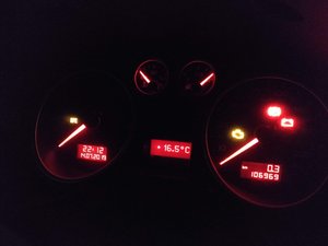

    ● Недостаток:
    На бензиновых моторах перестает работать лампа индикатора EPC
    Скорее всего, потому что кодирование было предназначено для двигателя 1.2 TDI, На приборках дизельных моторов нет сигнальной лампы EPC , фактически вы вводите противоречивое кодирование, поэтому неудивительно... [​IMG]
