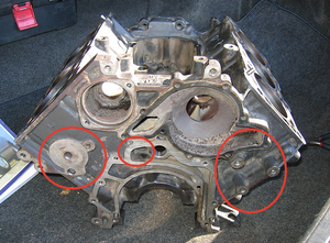

    Добрых дней! У меня А6 1995 года, досталась с упоротым двигателем - разбита постель коленвала, сломан один бугель. Навесуха вся целая (поддоны, маслонасос, головы). Стал искать б/у блок, все предложения - с Ауди 100. Нигде не могу найти конкретной информации об отличиях блоков, которые, судя по фотографиям, имеются.
    Есть ли у кого опыт в данном вопросе?

    а какое различие по фото увидел? блоков именно.

    разница в головах и маслонасосах (поддонах), блоки одинаковые!
    при этом блок с двигателя 2.6 идентичен блоку 2.8!!!
    смело ставь с 2.6 и чем свежее тем лучше.

    ну и сразу ролики с болтами именно под этот блок брать а не по вину потом,тут разница есть

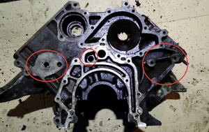

    Грязный - мой. Отличия в лобовой части, заключаются в наличии масляного отверстия (на моем), в расположении установочного отверстия натяжителя.

    разница в клапанах были 8 стали 7 милиметров, разные прокладки клапанной крышки (отливы под них)
    но по факту у меня двиг 2.6 одна голова родная (рестайл А6 96г 7мм клапана) вторая заменена на до рестайл ( А100 92г 2.6 8мм клапана) и все встало и работает без проблем.
    а блоки 2.6 и 2.8 идентичны.
    ищи блок от 2.6 рестайл их больше чем 2.8 и он встанет без проблем на твою тачку.
