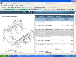

  18. фо мотя
    фо мотя Живу я здесь
    10 окт 2008
    2.304
    allroad 2.5TDI AKE
    уважаемый, скажите, а что тогда изображено на рисунке под цифрой 2?
  19. Sergey33333
    Sergey33333 Живу я здесь
    18 янв 2009
    4.080
    После поста о насос-форсунках на 2,5 веры Вам нет.
