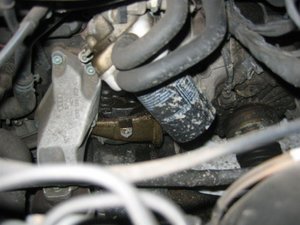

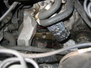

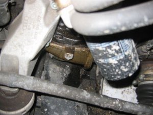

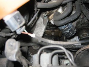

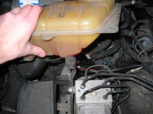

    Вообщем, заглянул под капот и немного куёво стало... :unhappy: В этом месте масло, вообщем сфоткал чтобы посмотрели откуда может гнать и что делать. Понимаю что надо ехать на сервис, но там один развод, вот и хочу услышать ваше мнение форумчане. Машина А6 1.8Т
    Вот фото того места где обнаружил масло!

    Для 100% уверенности посоветую опрыскать мотор очистителем и обмыть водой, после завести ненадолго и точно определить место утечки. Само собой замотать целлофаном перед мойкой ВВ часть. :hi:

    помоему либо подушка двигателя,либо это с маслофильра/насоса/датчика давления идёт...

    Готов поспорить, что течет теплообменник установленный перед фильтром, точнее его прокладка. Работа копеечная, прокладка тоже стоит недерого.

    Это попадалово? :shock:, а что это за устройство такое теплообменник, а то ваапще не секу в этом :chainik:

    Почему попадалово :shock: , я же сказал - копеечная расхожая проблема. :nod:
    Правда, я сужу по 45, но, думаю, они это техническое решение сохранили.
    Позвони на сервис и спроси сколько стоит замена прокладки т/обменника фильтра очистки масла и сама прокладка - и усе. :umnik:

    откручиваешь фильтр, там будет гайка, откручивыаешь и снимаешь теплообменник, предварительно слив ОЖ и сняв хомуты.
    ставишь новую прокладку между теплообменником и крышкой или вырезаешь и ставишь поверх старой!
    я сам так делал и забыл про течь
