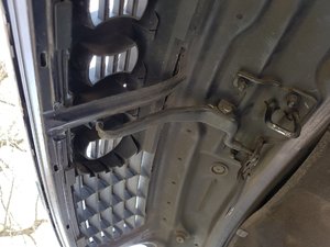

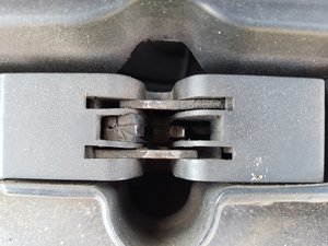

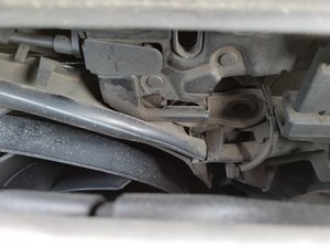

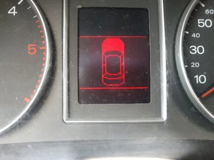

    Доброго времени суток. На прибоной панеле начал моргать капот, типо он открытый, хотя он закрыт. Я его перезакрывал, отключал аккум, не помогло. Внешне всё нормально. Что может быть?

    жжёшь Ваня... да!? да же на фото видно, перебитый провод, микрика капота

    Опа. Фиг ли. Даже не заметил. По быстрому глядел. Ехать нужно было.
