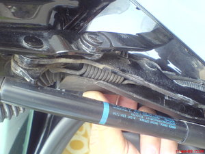

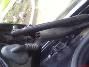

    Значит у меня машина особенная:) Сегодня посмотрел на мойке крышку, там с каждой стороны стоит небольшая пружина, закрытая пластиковой облицовкой. Попробую сделать фото, с видео сложнее...., но тоже попробую.
  3. DIMON.Орша
    DIMON.Орша Завсегдатай
    5 авг 2005
    854
    Audi A6/C6 3.0TDI
    #23 DIMON.Орша, 11 июл 2009
    Снял телефоном...., видео тоже телефоном, кач-во ессно жуткое, в реальности все просходит очень плавно:) - http://www.youtube.com/watch?v=_u5rq3Iu-5g
      378,4 КБ
      289
      322,1 КБ
      260

    Поправлюсь, нет у меня пружин ни слева, ни справа, попутал.....
    А пружины видимо и должны дать крышке подняться. Замок то разблокируется с брелка, а при снятии с охраны - нет......
    Видимо исполнение механизма открытия такое, с пружинами.

    DIMON.Орша а с левой стороны есть пружина?
  8. DIMON.Орша
    5 авг 2005
    854
    Audi A6/C6 3.0TDI
    Да, я же написал, что две:nod:
  9. Сван
    Сван Завсегдатай
    8 янв 2006
    895
    AUDI A4 B8 FL
    У меня одна, справа только, как на фото у тебя.:cry: Может вторая и открывает как раз.

    Все может быть, у меня две, справа и слева, пружины одинаковые, крышки одинаковые. Одной, мне кажется, не хватит крышку поднять....

    Вообщем, у меня другое исполнение мехнизма петель багажника. Пружин нет и ставить их некуда, На фото видны и шпеньки под зацепы пружин и другое расположение проводки под крышкой, чем у меня. Если заморачиваться, то петли надо менять в сборе.
