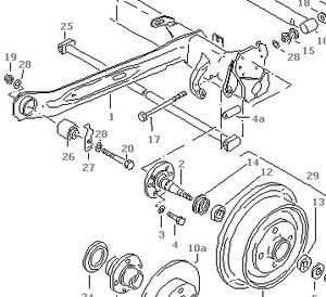

    Нужно сменить сайлент-блоки задней балки. Но непойму как выкрутить болт 20. Он у меня почему-то вкручен с другой стороны прям в корпус и зафиксирован скобой 27. Позиции 19 и 28 отсутсвуют вообще. :confused:

    предстоит та же самая процедура, причем срочно, в эти выходные наверное займусь, правда как у меня крепится еще не смотрел, но уверен, что как бы там не крепилось разобрать все это возможно, наверное надо отгибать стопорную пластину и крутить сам болт. Кстати, а как собираешься выпрессовывать-запрессовывать? Приспособу точил? Или знаешь какой хитрый способ поделись.

    Пробовал отгибать. Метальчик там я тебе дам. Возможно можно сбить зубилом - но нехотелось бы коверкать. На днях купил универсальный съемник - лапки раздвигаются - ненарадуюсь всего 500р., перебирал ходовую - много он мне нервных клеток спас :D Советую купи - пригодится нераз точно. А так можно длинный болт и пару шайб чуть меньше диаметра сайлент-блока и что нибуть чтоб упереть это дело в балку.
