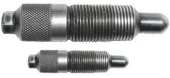

    Завтра собираюсь менять все сальники, ролики... Остался открытым вопрос: как открутить болт коленвала? Фиксатор коленвала http://www.audi-club.ru/forum/attachment.php?attachmentid=167951&d=1266331447 явно не выдержит, он только для сьёма шкива КВ годится.

    Мне прямо так откручивали\закручивали с вставленным фиксатором КВ. Все выдержало

    После таких советчиков приходится менять маховик с обломанными зубьями. VAG выпускает стопор коленвала, а какой-то Вася из деревни Красноярск говорит что немцы идиоты и это не выдержит...ну-ну, так бы сразу и писали, что нет стопора деньги тратить не хочу на него давайте сунем куда-нибудь лом, это дешевле.

    откручивать с фиксатором не придумавайте велосипед это вам не тазик ненадо никуда сувать отвертки не один болт откручен и закручен с помощью фиксатора он для этого и нужен

    BlindHorse Давайте по порядку. Во первых Красноярск это город, если не верите, посмотрите по карте. Во вторых зачем от моего лица писать свои фантазии, я не говорил что немцы идиоты. В третьих Фисатор коленчатого вала VAG OEM номер: 3242 есть и вот для чего он предназначен:Фиксирует коленчатый вал в верхней мертвой точке на двигателях V6 и V8 VW-Audi. Необходим при монтаже и демонтаже зубчатого ремня ГРМ. А вот, что примерно требуется:Приспособление для фиксации шкива коленвала VW T4. Применяется для монтажа и демонтажа центрального болта шкива 5-цилиндрового двигателя VW T4 только для моего двигателя, и надо было срочно, поэтому и спрашивал как можно сделать из доступного в ближайших магазинах. А куда я хочу или не хочу тратить деньги, это моё личное дело.

    Поверь мне,твой стопор сломается быстрее,чем зуб на маховике:nod:
    Головки лопоются и метровые воротки ломаются,а зубья на месте!!!Проверенно не на одном моторе!!!
