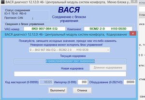

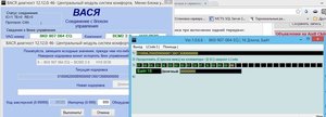

    я понял в чем там фишка с этими нолями. Я вообще двоичные значения поменять не могу. Я их меняю эти 00000000 на 00001111, а новый код в следующем окне не появляется.

    И как это вернуть в исходное состояние, если у меня двоичный код не дает поменять?
    Понял случайно, на форуме увидел разные коды для b8 где есть двоичный код, попробовал поменять и тоже новая кодировка после изменений не появилась.

  12. Sergeilion
    Sergeilion Старожил
    16 янв 2013
    5.481
    A4/B8 2.0TQ 10г.
    Надо внимательно FAQ читать. Не появляется потому, что надо сначала ввести новый код (в вашем случае 00001111), вручную, именно в окошке бинарного значения, потом перескочить на соседний байт - нажать мышкой (к примеру, на 14-ый), потом вернуться на 15-ый и уже после этого выходить из длинного кодирования и сохранять результат!
