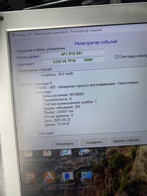

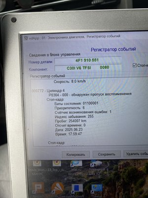

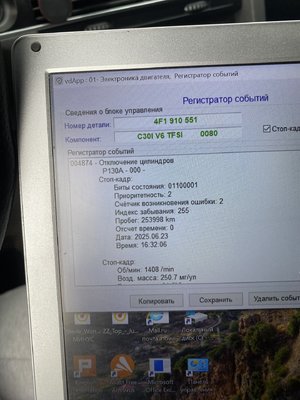

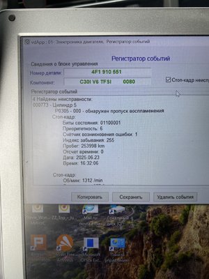

    Здравствуйте, случилась беда, не знаю куда копать…. Случилось всё на ходу, еду кмч50-60, машина задрожала, и появился резкий запах бензина, и белый дым с труб. Приехал в гараж подключил Васю диагноста и выдал мне такие ошибки(на фото). Щуп пахнет бензином, уровень масла вырос. При заведеной машине горит EPC стабилизация, и моргает чек. С выхлопа через гофру капает бензин при работающем двигателе. Куда копать? A6 C6 3.0tfsi CAJA

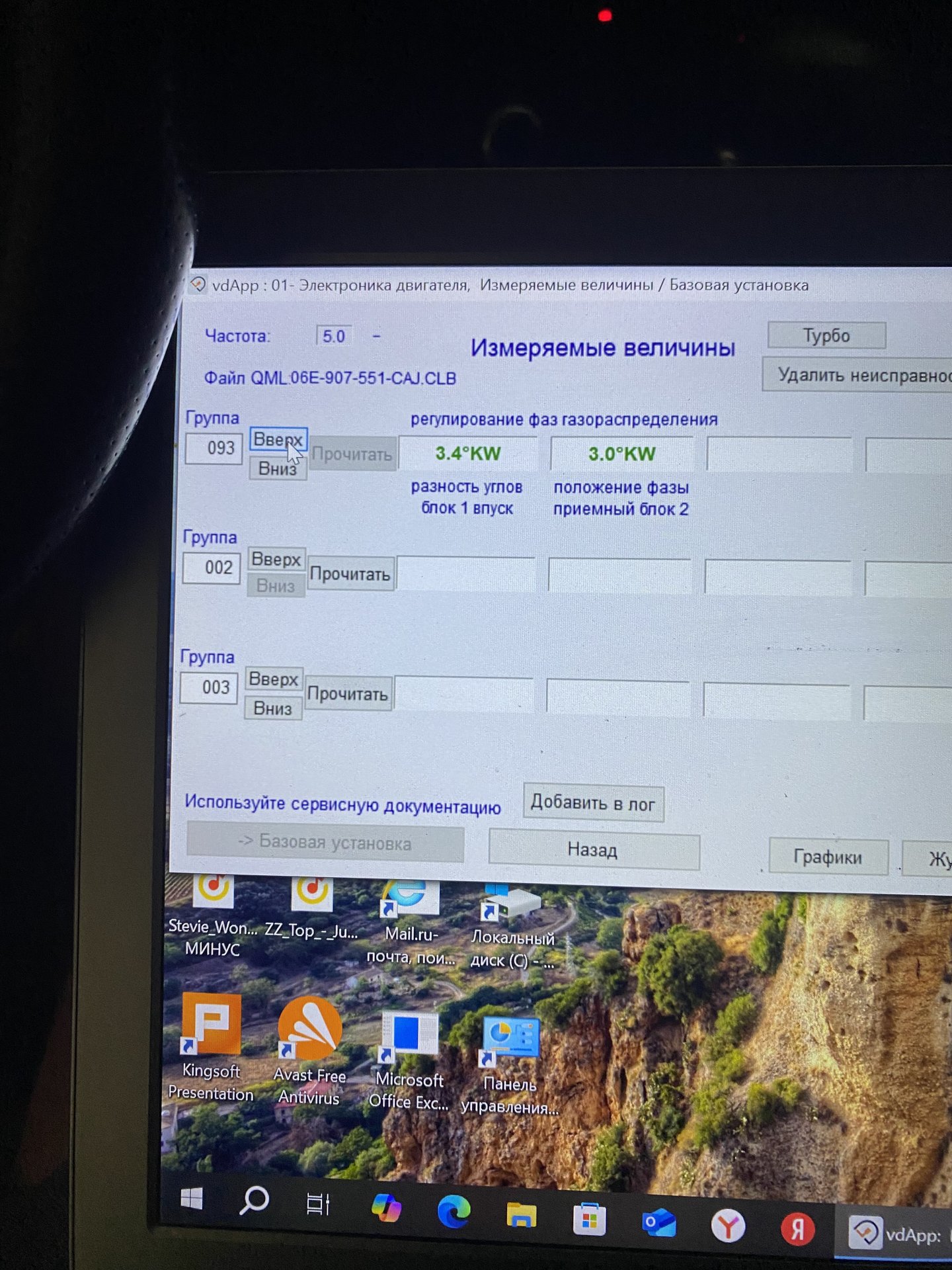

  8. Lkd001
    Lkd001 Новичок
    Четверг
    6
    Вот такие показатели
      489,9 КБ
      17
  9. carmanel
    carmanel Участник форума
    30 май 2024
    161
    Украина
    А6С6 3.2
    По впускному рв всё ОК. По выпускному х.з. Я бы померял компрессию на левой голове.

  13. Lkd001
    Lkd001 Новичок
    Четверг
    6
    Замерил компрессию, все в допусках 9-10очков, но в 5 цилиндре свеча вся в бензине, пришел к выводу, что потекла форсунка в 5 цилиндре
  14. pvt
    pvt Новичок
    8 авг 2011
    67
    A6 Avant 3.0 Quattro (BBJ)/ASN 2006
    Я бы не сказал. Показывает только половину показаний. Должно же быть 2 пары чисел по Банк 1 и 2, а у него 2 окошка пустые. Т.е. значения фаз по второй половине вне допустимых показателей.
    Но вывод правильный.
  15. carmanel
    30 май 2024
    161
    Украина
    А6С6 3.2
    На этом моторе всего два фазовращателя на впускных рв, поэтому такие показания в 93 гр.
