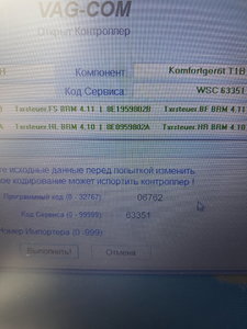

  20. Oleg_1982
    Oleg_1982 Участник форума
    1 апр 2017
    145
    Приветствую. Чет я не пойму в какое окошко прибавлять. По вагкому изменения в центральном замке производятся через блок комфорта. Там вот такие значения
