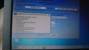

    Доброго времени суток!
    Автомобиль Audi A4 B5 1999, AHL, МКПП.
    Катализатор был вырезан пару лет назад. Звук от прогревочных оборотов 1200 шикарен.
    Хочу отключить этот режим через vag-com. Сейчас в блоке двигателя установлен программный код 04001.
    Какое значение нужно установить вместо этого? Надо ли еще вводить login при этом? Я его не знаю.

    Добрый день. Код 02001 меняется вторая цифра; 2 евро-1, 4 евро-2 (экологический класс). Нажать кнопку применить.

    На фото расписано.
