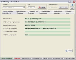

    В записях в Вагкоме и в ЕТКА по VIN последняя буква "М", а не "Т" - 8E0907401M. В ЕТКА вообще не нашёл, где стоИт 8E0907401T. Что бы это значило? Наверное, как минимум, что 35342 /35341 не мои коды?

    Этот что-ли?
      58,3 КБ
      232

    02334 - это не код, что-то другое. Но пробовал. Он у меня в поле тоже есть.
