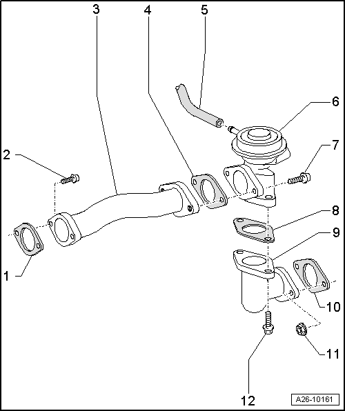

    прочитав раздел "Позаботимся о здоровье своего дизеля (АКЕ)", где обсуждалось про прокладки с уменьшенным диаметром, и начал сомневаться , что ставить?
    прокладки VAG с диаметром 9 мм пришли, и получается они нах не нужны?
    что и как и куда ставить? чтоб лампочка чека перестала моргать, ошибка по VAG-COM не вылетала и так называемый пердеж от прокладок не открылся?
    quattrosens писал что прокладку сначала 9 мм до клапана ЕГР а потом 6 мм после ЕГР. или тупо просто до клапана ЕГР 6мм. но опять в разделе "Позаботимся о здоровье своего дизеля (АКЕ)" пишут, что ошибка появляется если просто прокладка 6 мм.
    что куда ставить?

    Заказать готовую ВАГовскую прокладку с 9мм у меня не получилось. Вырезал сам из оцинковки и продырявил 6мм. Лезть под турбу и ставить прокладку до клапана ЕГР я не заморочился. Поставил её на входе трубки от ЕГР в средний коллектор.

    Сей час езжу с прокладкой перед коллектором с дыркой в 6мм. и програмно увеличено предельное значение по ДМРВ. Без всяких затычек.

    Сразу же извиняюсь что ДВС у меня другой 2.0TDI BLB! но проблема одна и та же ЕГР!!! купил прокладку 028 131 547 B , была установлена на днях. Результат, при езде периодически пропадает ускорение, и на следующий день загорелась сигнальная лампа в виде двигателя!!!! что можете подсказать, как это вылечить?? так как после установке реально машина стала лучше ехать без вибраций до 2000 об/мин!!!
