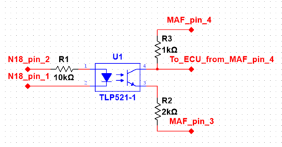

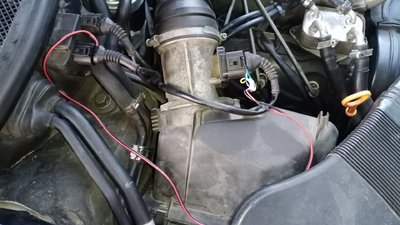

    Отключил вакуум к ЕГР, в Васе забил максимальное значение в калибровке ЕГР, но после первых же 10 километров загорелся чек, и мозг мотора просек, что с ЕГРом что-то неладно. БАУ таким не проведешь...

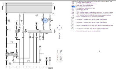

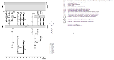

    Открыл Эльзу, посмотрел схемы. Взял мультиметр, ппромерял сопротивления и напряжения между всеми ногами датчика расхода воздуха (MAF) на машине. Выяснил, что выходом расходомера является нога 4, а не 5 (как везде это утверждают). Также стало понятно, что входное сопротивление мозгов по этому входу - 68 кОм.
    Пин 3- это земля мозгов. Больше нам ничего и не надо на этом разъеме.
    Из подручных деталей слепил обманку. Самые крупыне резисторы, каоторые я нашел у себя - 0805 смд. Впрочем, собрать можно из абсолютно любых деталей.
    Езжу уже неделю, мозги абсолютно довольны. ни малейшей разницы ни по расходу, ни по мощности, ни по звуку мотора я не заметил.
    Вот схема:

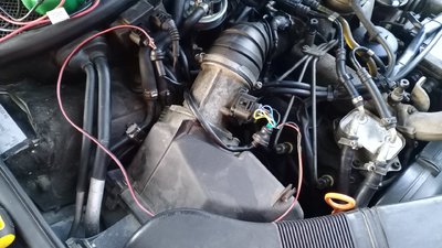

    Режем провод от пина 4 датчика расхода, и в разрез включаем нашу обманку.
    Также надо подпаяться к 3 пину расходомера; кинуть пару проводков на контакты клапана управления рециркуляцией N18.
    Обманка на измерения при неактивном ЕГР практичесски не сказывается, а если мозги пытаются открывать ЕГР - занижает показания по воздуху, и это происходит ровно до тех пор, пока мозги не увидят желаемое значение расхода. По такому принципу можно сделать обманку на любой дизель с аналоговым ДМРВ.
    После проверки залил всю схему в каплю поксипола (вместо корпуса). Для подпайки к разъему ДМРВ провода использовал 26 AWG супергибкие в силиконовой изоляции (ищите на Али наборы, классная тема). На клапан кинул тонкий аудиокабель (оказался в поле зрения).

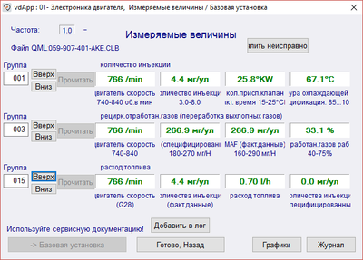

    Для проверки смотрите в Васе группу 3, окошки 2 и 3.
    Для счатья мозгов там должны быть одинаковые значения.
    Если ЕГР заглушен (без обманки), то у меня в желаемом около 250, а в фактическом - около 450, что вызывает у мозгов серьезный дискомфорт.
    Для вашего удобства - схемы подключения ДМРВ и ЕГР из Эльзы:
    На обманку потратил часа 2, включая все ислледования и проверки. Бюджет - рублей 100.

    По теме обманки - она работает и ошибок по ЕГР нету, но на тапке в пол на длительном подъеме (катался в Сочи) пару раз поймал ошибку по некорректным показаниям ДМРВ (заниженным). Наверное, следующую обманку слеплю уже на микроконтроллере, чтобы более корректно отрабатывать упарвляющий клапаном ЕГР ШИМ-сигнал.

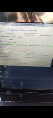

    Не может быть в мозгах бау прошивки от АКЕ. По объёму они разные
  15. igorek_25-22
    igorek_25-22 Участник форума
    25 дек 2013
    127
    а6/с5 2.5 tdi 04
    Подскажи пожалуйста как в этом убедится?что и где посмотреть.
  16. Yuzeff
    Yuzeff Живу я здесь
    3 янв 2012
    4.426
    Беларусь
    А6/С5 2.5 TDI 00г.
    Смотрим бирку на эбу, и номер в ваг коме.
