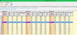

    Всем здравия!
    Подскажите пожалуйста по клапану егр. Снимал логи по турбине, и егр. Судя по логу клапан открыт и при высоких оборотах. На сколько я понял из обсуждения, он должен отключаться во время движения.
    Иногда выскакивает ошибка 00560 08-10 - Control Limit Surpassed - Intermittent, сбрасывается, через какое-то время снова всплывает. Иногда пишет 08-00 - Control Limit Surpassed
    Двигатель BAU A6 C5 2003 год, пробег 198900
