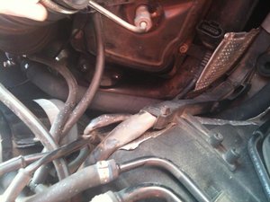

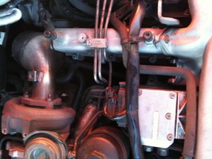

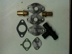

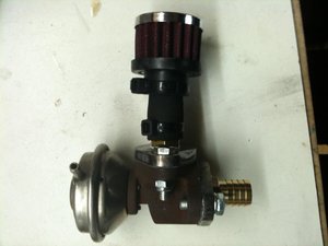

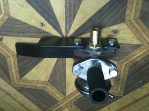

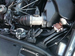

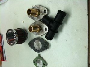

    ну вот и я, по изобретению quattrosens, убрал EGR полностью! заглушил отверстия, и перенес клапан EGR!

  9. Кроко
    Кроко Старожил
    15 апр 2008
    5.520
    АVANT BAU.Q.
    Tank19 - молодец! Мет прокладки-затычки заказывал готовые или вытачивал? Мои магазинщики их найти не могут.

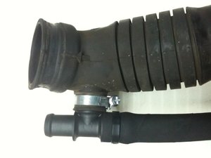

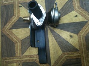

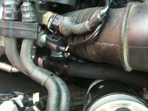

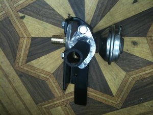

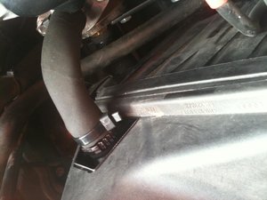

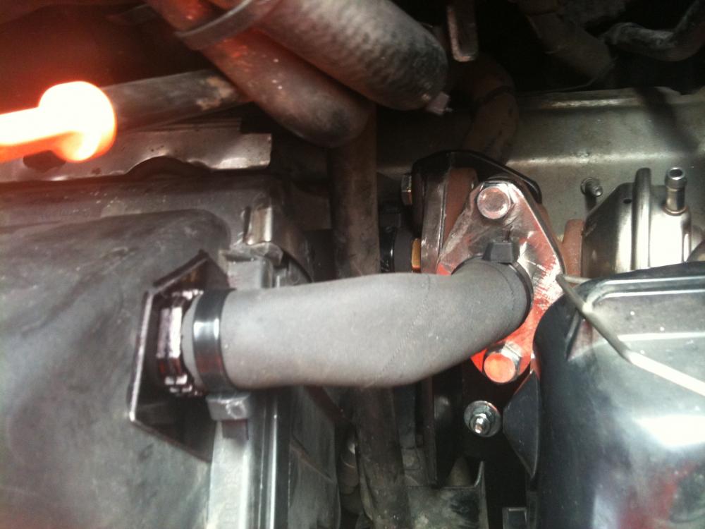

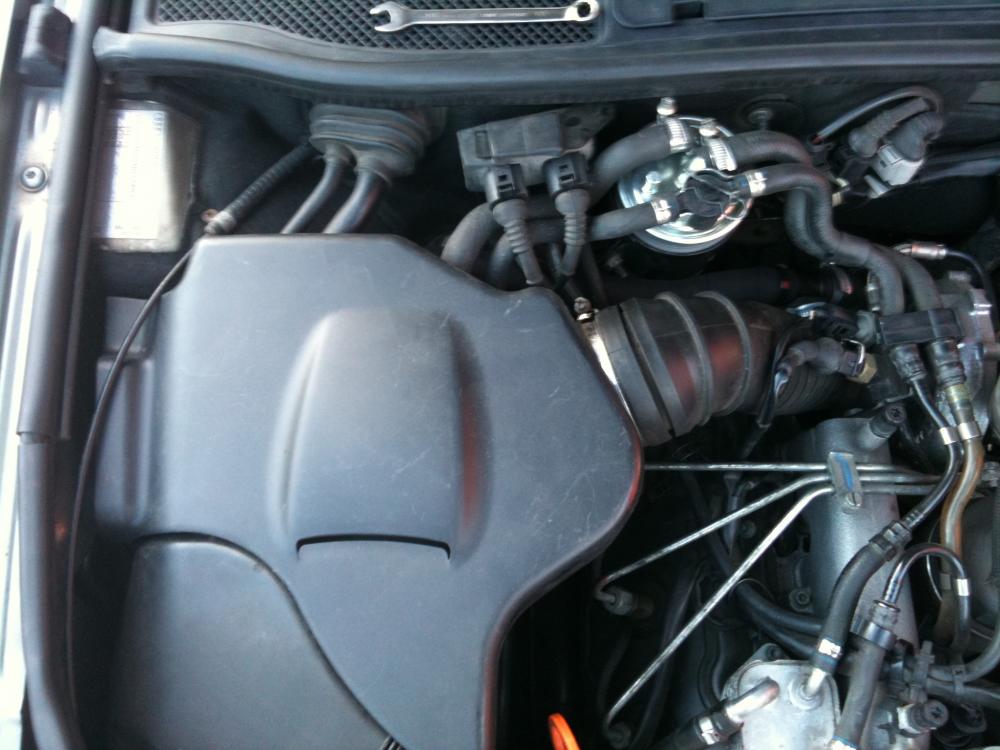

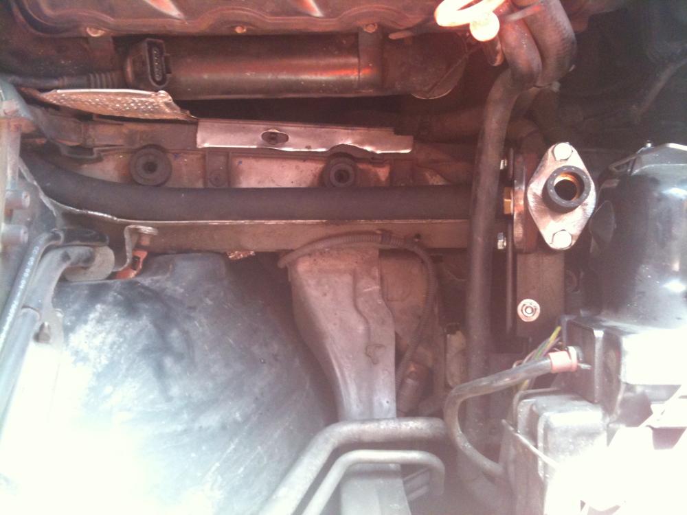

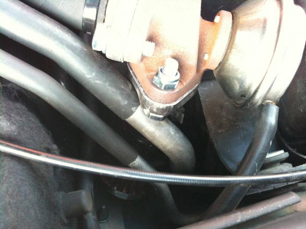

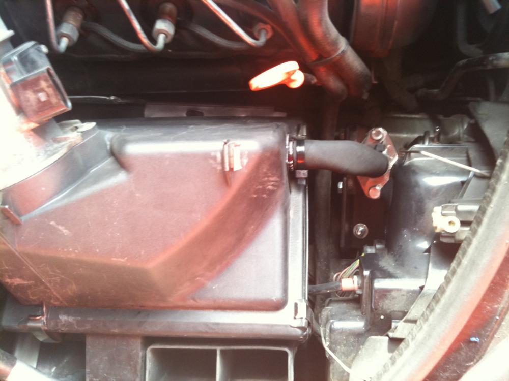

    что то мне не понравилось с фильтром нулевого сопротивления, вот я решил переделать и врезался в основной фильтр! изготовил крепежный узел для EGR и имплантировал!
    смотрим что получилось! сильно не ругаемся!

  11. Кроко
    Кроко Старожил
    15 апр 2008
    5.520
    АVANT BAU.Q.
    Красотище! На поток не поставишь изобретение? В РЕПУ закинул - позеленело!

  13. quattrosens
    quattrosens Старожил
    21 сен 2010
    17.154
    Франция
    +1 В РЕПУ закинул!
    Молодец!
    Турбину осталось настроить летать будет!

    Созрел вопрос : если такую обходную обманку выстроить, то ДЗ можно снова подключить для плавного глушения ДВС? Ведь уже дёргать на переключениях не должно?
  16. Tank19
    Tank19 Участник форума
    28 мар 2011
    315
    allroud 2.5 TD BAU
    я себе собрал схему как писал Кватросенс, с конденсатором и левым пневмоклапаном, если оставишь как в штате то она будет закрываться в месте с EGR!
  17. Кроко
    Кроко Старожил
    15 апр 2008
    5.520
    АVANT BAU.Q.
    И я про то же. Но для чего городить еще огород, ведь при закрытии ДЗ, от ЕГР сажа во впуск уже не пойдет - а а будет чистая вентилляция воздухом. Т.что вроде вам уже это не за чем!
  18. Tank19
    28 мар 2011
    315
    allroud 2.5 TD BAU
    При переносе EGR в тройник ВКГ, мы переводим забор воздуха до закрывающейся заслонки, при закрытии заслонки впускного коллектора, где взять воздух для работы ДВС? ведь при штатной работы EGR, при закрытии впускной заслонки, открывался клапан EGR (который находится после закрытого клапана впускного тракта) , за счет него двигло и не глох. но это моя мысля, на практике я не проверял!
  19. Кроко
    Кроко Старожил
    15 апр 2008
    5.520
    АVANT BAU.Q.
    Простите, я попутал! Ведь мы даём воздух в турбину, а не в коллектор после ДЗ!
    Новая мысль : оставить клапан ЕГР на штатном месте. Под турбой прокладка глухая. Эту трубу режем и убираем. Заводим длинную от в.фильтра в кл.ЕГР!
    Вот тогда с ДЗ колхозиться не нужно! Но длинный шланг и клапан штатно стоит и мешается!
    К стати : идею врезаться в штатный в.фильтр вроде я подкинул. С тебя причитается. Дмитрия в соавторы.
  20. quattrosens
    21 сен 2010
    17.154
    Франция
    Не пойдет во впускном когда будет давление воздух попрет обратно в фильтр!:down:
