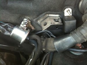

    quattrosens спасибо тебе за схему переделки заслонки впускного коллектора. я сегодня имплантировал твою задумку! ВСЕ ПОЛУЧИЛОСЬ!!!! фото прилагается! использовал в место конденсатора 10000мф, 23000мф, 10000 не хватает!
    quattrosens ТЫ МОЗГ!!!!

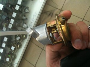

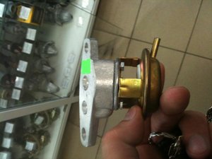

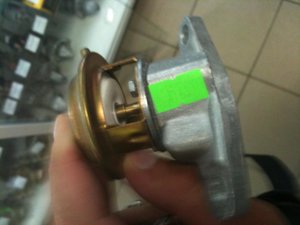

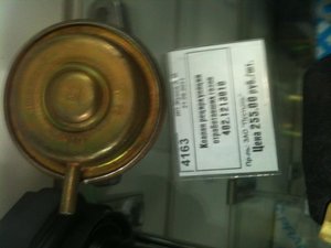

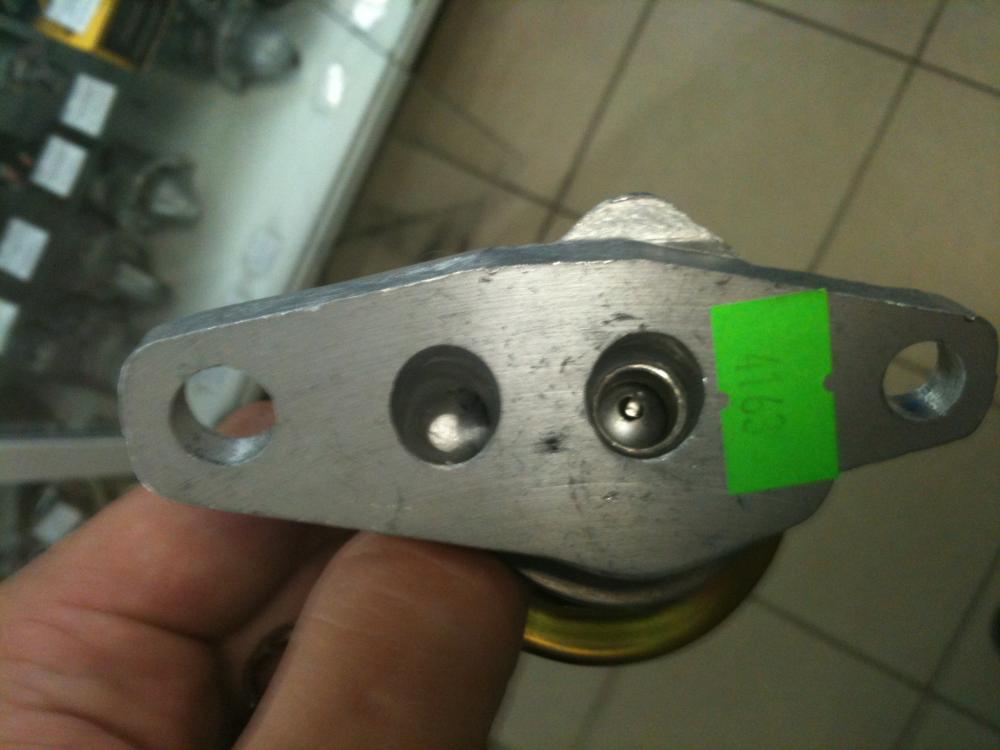

    теперь займусь EGRом! Фланцы-заглушки заказал, фильтр нулевого сопротивления купил, тройник нашел, а вот трубки буду подбирать, больно дорогие оказались!
    зацените что нашел!
      66 КБ
      254

    Интересный клапан, в первый раз такой вижу от какой машины?
    З.Ы. я все на расборке брал!
  19. Tank19
    Tank19 Участник форума
    28 мар 2011
    315
    allroud 2.5 TD BAU
    в отделе ГАЗ нашел, на фото ценник есть, там номер присутствует!
    а зачем на разборке? а чего свой снятый не использовал?
