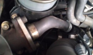

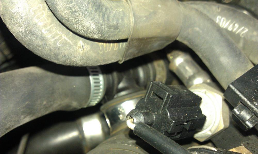

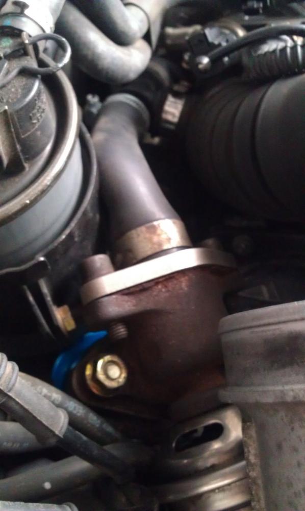

    Кватросенс! сделай пожалуйста фотки, как ты замутил с EGR! желательно общий план и подетально!

    Tank19, Постараюсь быстро сделать фотки на машине

    Вот снял на машине все в сборе
