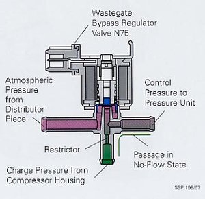

    1. N18 Управляет клапанном ЕГР надо такое-же!
    2. посмотри на N75 в разрезе N18 почти такой-же принцип!
    3. Когда реле закрывается вакум тоже и заслонке для открытия нужно засосать воздух (чистый) для того и фильтр!

    я посмотрел на схеме, электромагнитный клапан управляющий заслонкой, двух штекерный а не трех! а где он рожает воздух на открытие клапана заслонки?

    Видимо у него сверху встроенный фильтр, мне кажется в шляпке так дешевле (не лучше!)!:shock:

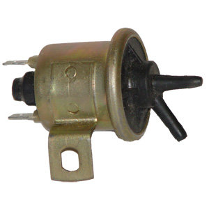

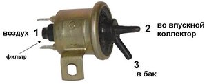

    как вам такая тема!
    Применение: система экономайзера авт. ВАЗ, УАЗ, ГАЗ
    Вес, кг: 0.104
    Технические характеристики
    Активная среда воздух с парами бензина АИ-93(15%)
    Пропускная способность при разрежении 0,06 МПа 2,78х10-4м3/с
    Номинальное напряжение питания постоянного тока обмотки 12 В
    Сопротивление обмотки 32 - 42 Ом
    Ток, потребляемый катушкой 0,375 А (не более)
    Диапазон рабочих температур от -40°С до +80°С
    Ресурс (80%-ный) до отказа при правильной эксплуатации не менее 30000 км пробега авто.
    Габаритные размеры
    Максимальный диаметр 40 мм
    Максимальная длина 70 мм

    Кто из электронщиков проверит по эл.характеристикам данной приблуды? Без проблем к нашим ЭБУ?
    С пропускной они не погорячились - 4куба в секунду через такие тонкие выходы?
    Судя по Двыходов у этого клапана - они соизмеримы с эл.магн.клапаном абсорбера на наших Ауди бензов.
    Но там пишут про встроенный фильтр???
    ТАНК19 - разъясни!

    эту штуковину интересно ставить на управление заслонкой впускного колектора, фильтр нужен чтоб отпустить вакумный клапан! т.е. клапан открылся- пошло разряжение, заслонка закрылась, клапан закрылся- и через его фильтр пошел воздух на заслонку, она открылась!
