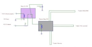

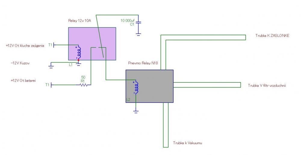

    В двух словах идея как глушить ДЗ,
    теория что-бы заглушить мотор на ДЗ подается ваакум в течении определенного времени напр 5сек после выключения двигателя!
    При включенном зажигании +12V подается на реле 12V и переключает контакты Конденсатор C1 заряжается через резистор R1.
    Реле N18 обесточено вакуум на заслонку не подается!
    При выключении зажигания Реле 12V обесточивается Конденсатор начинает разряжаться через реле N18 вакуум подается на заслонку она закрывается.
    По истечении времени разрядки конденсатора реле N18 обесточивается и вакуум прекращает подаватся на заслонку она открывается
    практика надо:
    1. 1 реле N18 (нормально закрытое)
    2. 1 реле 12v 10A на положения (один нормально замкнутый контакт и один включаемый при напряжении
    3. Конденсатор 10 000мф(значение на глаз)
    4. Резистор 50 ом (значение на глаз)
    5.провода сечением 0,5мм или более
    Подключение!
    Ставим реле N18 вместо сущесвующего на управлении заслонкой ! Подключаем пневматически трубки реле N18, не отключая старое пневмореле электрически прикручиваем рядом не подключив пневмотрубки.
    Под торпедой снимаем пластик добавляем реле и конденсатор, проводим 2 провода под капот для подключения пневмореле N18
    Заводим проверям, тушим, наслаждаемся!

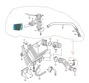

    Сделай пожалуйста подробные фото переделки клапана EGR в моторном отсеке!
    1. Зачем использовать какой то сторонний клапан EGR?
    2. непонятна вся система переделки! куда чего подключать! объясни по подробней!
    А если сделать так: снимаем патрубок идущий от выпускного коллектора до EGR, глушим напрочь отверстие выпускного коллектора, обрезаем патрубок который сняли около EGR оставляя 15-20мм патрубка с фланцем, одеваем на него шланг и выводим к воздушному фильтру (или еще куда ни будь).
  20. quattrosens
    quattrosens Старожил
    21 сен 2010
    17.162
    Франция
    #240 quattrosens, 25 июл 2011
    1. Глушим колектора (вход и выход ЕГР) впускной и выпускной
    2. Снимаем ЕГР
    3.покупаем: тройник, резиновую трубку, фильтр, 1 трубку ЕГР стальную
    4. от нее отрезаем 15мм трубки с каждой стороны фланца!
    5. Меняем пласмассовую трубку 16 (угол) входящую во входной патрубок турбины на пластиковый тройник,
    в оставшийся 3 выход вставляем резиновую труку(обрезаем по надобности).
    Второй ее конец вставляем в один из обрезков стальной трубки ЕГР.
    6.На выходе ЕГР во второй обрезок трубки вставляем фильтр.
    Можно подсойденить металическую трубку прямо к корпусу фильтра проделав в нем 3 дырки
    7.Подключаем управление ЕГР(пневмотрубку)
