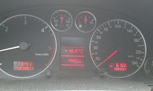

    Вот сегодня домой приехл и офигел Спокойная езда+Анти-EГР+присадка 600км на точно пол баке по приборке:smile42:

    Да вот фотку забыл
      55,4 КБ
      369
  5. Кроко
    Кроко Старожил
    15 апр 2008
    5.520
    АVANT BAU.Q.
    Красивая приборка,да у нас такая же!
    А почему комп остаток на 44окм просчитал? А не на 600ть? Он вообще как то странно считает. Средний расход какой показал 5-6л?
  6. quattrosens
    quattrosens Старожил
    21 сен 2010
    17.156
    Франция
    Ну да, да вот кажется что приборка подвирает и половинка на ней совсем половинка. Иначе было-бы 600км оставшихся:shock:
