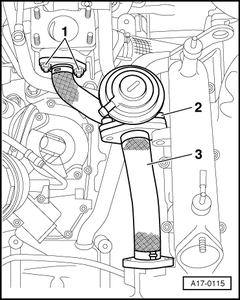

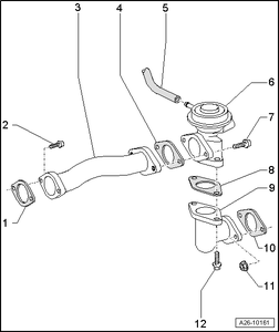

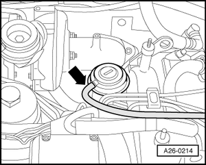

    Где именно надо глушить? и как? куда что вставлять и из какого материала?

    для тех кто в танке! смотри сообщение №3, там написано всё:
    а).либо просто сними шланг и воткни в него болт соответствующего диаметра
    б).убери эти 2 трубки, изготовь два фланца из мет.пластины (я себе сделал с листового метала толщиной 5мм) и закрой ими выход из под турбы и вход во впуск!

    #13 igorjek, 4 май 2011
    вот на твоей показал
