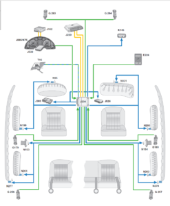

  9. igor33
    igor33 Заблокирован
    19 июн 2010
    19.979
    А6/С6 3.0i Q 05
  10. Wycc
    Wycc Участник форума
    8 окт 2014
    379
    A6 C5 2.5tdi AKN перешит на AKE
    ооо, все сразу стало ясно.
    Спасибо, только провода лишний раз поперепаивал в сидушке
    ошибка была по N95-му
