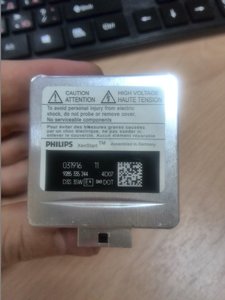

    Подскажите кто-нибудь в чем отличие лампы PHILIPS 42403 VIC1 и PHILIPS 42403 VIS1?
    Сам отвечу на свой вопрос VIC1 бумажная коробка, VIS1 пластиковая коробка.

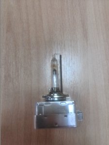

    Сама лампа вытаскивается секунд за 15-20. Непонятно зачем в инструкции написано снять защиту над решеткой радиатора.

    В общем тема закрыта. Купил лампу в авто-лампа.ру за 4200. Можно найти дешевле на ззап.ру но в наличии по хорошей цене нет, только на заказ.
