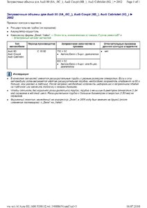

  10. ser_gr72
    ser_gr72 Старожил
    23 окт 2006
    27.887
    именно, а точнее по весу
    я был прав, вот данные из Эльзы
    но если нужна информация по давлению, то по ссылке
