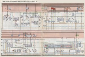

    обыкновенный резистор несколько омм(прибор-вольтметр не подойдет),
    т.н. разгрузочный шунт, если не ошибаюсь.
    а вообще, вот схема. На ней реле К1 (разгрузочное, описанное людьми выше).
    Его и проверяй.
    замкнуть шунтом у этого реле надо контакты 30 и 87
