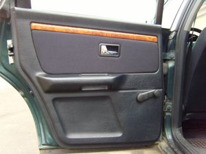

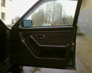

    Привет Всем! Вот решил отделать салон под дерево, а то надоел заводской стиль не понятно чего. Оцените что вышло.

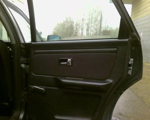

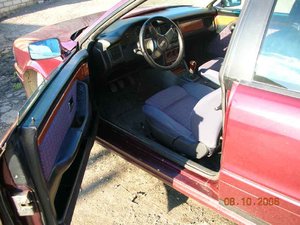

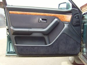

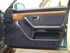

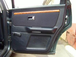

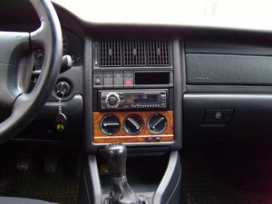

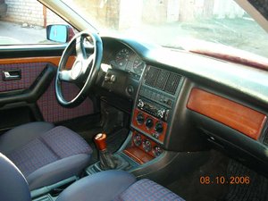

    После отделки!

    :up: Мне нравится! А как делал? Это пленкой по технологии Имерис покрывали?
  4. SKar
    SKar Новичок
    25 янв 2007
    62
    Audi A6 C5, 1999г.в., 1.9 TDI, ABS/EDS, клима, эл.пакет, кожанный салон, эл.сиденья, 4 Airbag, эл.штора, шторки, Audi Concert Bose+CD Changer+Саб
    Ответ: Отделка салона под дерево.
    Делал пленкой. Купил пленку с фактурой под дерево, отдал около 2$ за 1 метр, еще и осталась. Снял с обшивок вставки и обтянул с помощью фена. Вот и все, не чего сложного.

    Пленка для оклейки мебели. Можно найти на стройрынках, в строймагазинах. Стоит около 2$ за м.погон. На машину мне хвалило 1м. Ширина 90см. Расцветок множество.:up:
  13. SKar
    SKar Новичок
    25 янв 2007
    62
    Как уже BlackFlash правильно сказал без фена здесь не обойтись. Сначала оклеиваем всю поверхность планки, а потом начинаем затягивать края. Но только до этого нужно сделать разрезы на пленке в углах. А потом дело техники. Нагреваем феном пленку и быстро пока не остыла обтягиваем планку и так далее пока не оклеим всю поверхность.:up: <SCRIPT type=text/javascript> vbmenu_register("postmenu_1351782", true); </SCRIPT>

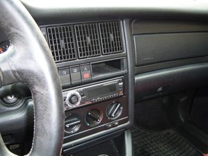

    МНе вставка под регуляторами печки не нравится :unhappy:
    Какая-то она инородная.
    Двери- ЗАЧОТ :up:

    Мне дерево нравиться больше чем карбон, оно теплее и богаче смотриться имхо. Автор - молоток, хорошо получилось, только нужно было ещё и на торпеде над бордачком вклеить. Я смотрел набор проклеек на бочку, там кусочки куда только не придумаешь и вокруг ключа и ... У меня салон на 90-й купешке такойже как и на 80-ке вот только у меня дерево сразу шло (орех вроде) , мне очень нравиться.
