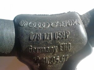

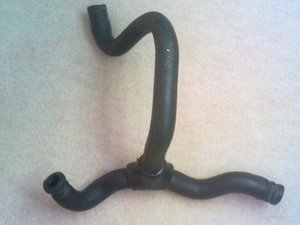

  10. КУZНЕЦ
    КУZНЕЦ Завсегдатай
    11 янв 2011
    812
    собарожец
    попробую фото прикрепить,трещинка прямо под номером,её видно...

  12. Parenj
    Parenj Живу я здесь
    30 май 2007
    2.895
    A4 avant 1.9AFN 98
    А из простого шланга и тройника разве нельзя сделать? Или форма там сильно актуальна?
  13. Mock
    Mock Модератор
    29 авг 2009
    11.192
    V6.Turbo САМОКАТ
    У меня была мысль : Найти токаря , что бы он мне похожую выточил. Но как сказали парни в сервисе , такую не сделаешь (из-за чего НЕ в курсе) Знаю , что подобный тройник - очень редкая штука. Я как забрал эту Б5 , решил сразу все сделать - все недочеты и тройник в том числе , ИТОГ: Месяц безрезультатных поисков , по магазам , разборам и.т.д ! Нашли похожий в Германии (ценник 7-8.к рублей) , но он только похожий. Вообщем , не рискнул я его заказывать.! На данный момент , буду делать кузов , коробас , а потом и до замены тройника дойду , вот тогда и буду опять его искать (новый уже).!
  14. КУZНЕЦ
    КУZНЕЦ Завсегдатай
    11 янв 2011
    812
    собарожец
    В экзисте есть новый на заказ новьё VAG 078 121 058 P Шланг системы охлаждения 11дней 5 465,12р.

  16. Parenj
    Parenj Живу я здесь
    30 май 2007
    2.895
    A4 avant 1.9AFN 98
    Зачем токаря? В авто магазах, может в фирмах по гидравлике, а может просто в сантехнических ищешь тройник нужного диаметра, покупаешь шланг нужной длины(у нас так же в автомагазах продаётся) или на разборке подбираешь нужного диаметра и длины. Соединяешь всё и вот тройник. Такую не сделаешь я так понимаю они из-за изгибов имели ввиду, но вполне может быть что там достаточно места и простой шланг проложить. В живую не видел и только предположения.
    Пробил по номеру, вроде как доступен, но цена порядка 150$ что слишком дорого за кусок резины.

  19. MMix
    MMix Завсегдатай
    26 фев 2005
    780
    Audi 80 B3 89, Audi A4 B5 95 ADR
    Да прям в этом шланге вырезать тройник, а на его место поставить сантехнический и затянуть хомутами. Если только там не значим каждый миллиметр конструкции...
  20. Parenj
    Parenj Живу я здесь
    30 май 2007
    2.895
    A4 avant 1.9AFN 98
    Блин, а ведь прав же :) Эт меня чё-то на сложный путь потянуло :) Если каждый миллиметр значим, то например можно взять медный сантехнический и в него впаять обрезки труб нужной длины.
