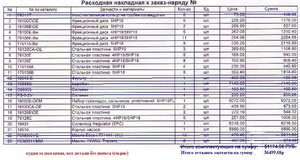

    Это ремкомплект только - 44000р (см. рис)+ неисправные детали.
    ремонтировался там, вот список деталей. неисправным был только барабан - 7140р.
    Всё остальное ремкомплект, для установки гарантии на 2 года или 35000км.
    Можно отказаться от гарантии, тогда при сборке всунут всё твоё старое, за исключением масла. Там масло для промывки - 12л, и в коробку после сборки.
    Могу отдать за полцены весь ремкомплект см. моё объявление без зачеркнутого, если хочешь ремонтировать сам. Если коробки совпадают, у меня АКПП 5HP19
