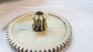

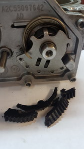

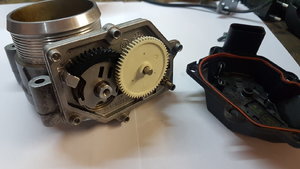

    Вскрытие показало, что двойная и секторная шестерни полностью изношены. Найденные быстрым поиском ООО «Рога и копыта» аля «Изготовим любые шестерни на заказ» попросили за пару 9000 руб! Я сказал им: «Это грабёж», и продолжил поиски. Нашёл на родственном форуме http://www.touareg-club.net/forum/archive/index.php/t-64751.html замечательный ремкомплект. Состоит из двойной шестерни, секторной и пары винтиков на 3 мм.
    Приступаем...

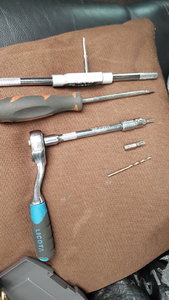

    Нам понадобятся: отвёртка, Торксы, сверло 2,5 мм, метчик 3 мм.

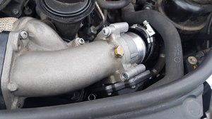

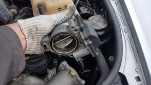

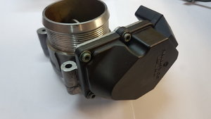

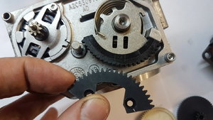

    Дальше снимаем/разбираем/видим
    [​IMG] [​IMG] [​IMG] [​IMG] [​IMG] [​IMG]

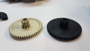

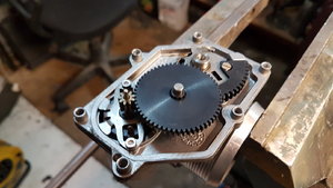

    Теперь в сравнении
    [​IMG] [​IMG]

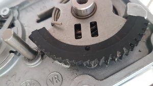

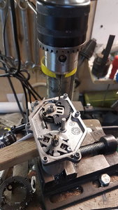

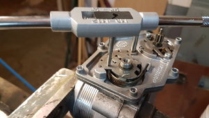

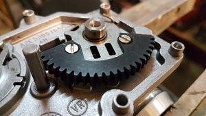

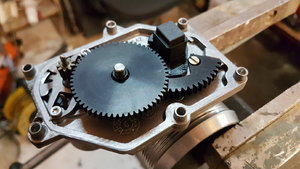

    Сбиваем, сверлим, нарезаем... Сбивать секторную шестерню аккуратно, но сильно. Сверлить не спеша, предварительно хорошо накернив.
    Ну и собираем... Не забудьте смазать и магнитик поставить
    [​IMG] [​IMG]

    Послесловие: заслонка была забита вусмерть! Поворачивалась от руки только наполовину. Немудрено, что пластмасса шестерёнок не выдержала такого. Безобразие:evil_wife:
