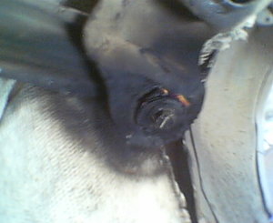

    Собс-но дело это не хитрое, если всё откручивается ))
    Но! У меня болт сорвался с резьбы и прикипел к втулке ((
    Пришлось прямо так выжигать резину под машиной ))) ..
    И болт начал откручиваться.....
    Выковырял - запрессовал....попутно и на рычагах...
    Всё поставил - затянул...дошла очередь и до этого с\б - тяну...хренак - проворачивается! Блин! Резьба в теле сорвана!
    Надо новую нарезать....ну не снимать же опять подрамник!
    Беру болт длинный с ненарезанной частью, нарезаю на нём усиленную резьбу..всё хорошо, только болт во втулку теперб не лезет((( Нарезаю во втулке резьбу! 2 часа и готово!
    Заворачиваю болт...намертво!
    Итого с 12 дня до 10 вечера (выжигание с\б на костре, распиливание втулок, их выкорчёвывание, пресса-то нет, запрессовывал в тисках) (зажигалка и грязный бензин, никаких горелок не было)
    ...Море удовольствия....
    Извините за сумбурность
    На фото - выжигание заднего с\б подрамника )

    скорее всего нет, т.к. подрамник всё равно придётся снимать полностью...(даже если ты его какм-то образои отогнёшь, надо будет ещё и выпрессовать стврый и затолкаь новый с\б)
    и есть смысл менять все сразу и на рычагах и может ещё шаровые, чтоб 7 раз подрамник не снимать.....не так быстро это (я рычаги заму..лся откручивать)....хотя теперь есть опыт..хоть каждый день могу менять с\б :rock:

    у меня мотор вывешивать не пришлось, т.к. спереди к нему кронштейн крепится, который упирается на морду с обратоной стороны ( как бы это словами......)
    и мне удерживать надо только зад коробки.
    а ещё надо открутить стойки стабилизатора, а то подрамник не вынуть...
    а если кронштейна нет, двиг просто подпереть, поднимать-то его не надо.
