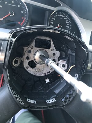

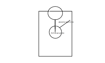

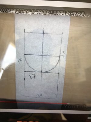

    IMG_6184.jpg IMG_6179.jpg IMG_6183.jpg IMG_6180.jpg IMG_6179.jpg IMG_6178.jpg IMG_6177.jpg IMG_6176.jpg IMG_6175.jpg IMG_6174.jpg IMG_6173.jpg IMG_6172.jpg IMG_6170.jpg IMG_6167.jpg IMG_6166.jpg IMG_6164.jpg IMG_6164.jpg IMG_6166.jpg IMG_6167.jpg IMG_6170.jpg IMG_6172.jpg IMG_6173.jpg IMG_6174.jpg IMG_6175.jpg IMG_6176.jpg IMG_6177.jpg IMG_6178.jpg IMG_6179.jpg IMG_6180.jpg IMG_6183.jpg IMG_6184.jpg Господа,спасибо огромное за такую тему,поставил сегодня,2 часа с перекурами,сразу скажу что я мебельщик и как увидел чертеж,автоматом пришло в голову перо на 35 мм,почему 35?Это стандартный диаметр для присадки под мебельную петлю,упростит это решение по выпиливанию. IMG_6164.jpg IMG_6164.jpg IMG_6166.jpg

    Вот присадка по осям под перо 35 мм
