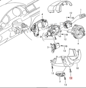

    Добрый день!! На выходных установили круиз , все работает, поставил по инструкции на 1-й странице, довольно-таки легко и быстро все получилось
    НО!!! Как всегда без косячка не обходится-при сборке кожуха тот самый болтик под торкс Т8 взял и поломался... Я кожух (поз. 44) обратно разобрал, выкрутил обломок, вот теперь не могу найти такой болтик в каталогах...
  16. Влад-мир
    Влад-мир Завсегдатай
    22 янв 2016
    839
    А6С8 50TDI 2019 Porshe Cayene 3.0 TDI
    #896 Влад-мир, 23 сен 2019
    Нашел номер..
    VAG N 909 067 02
    Снимок1.PNG теперь бы сам болтик найти
