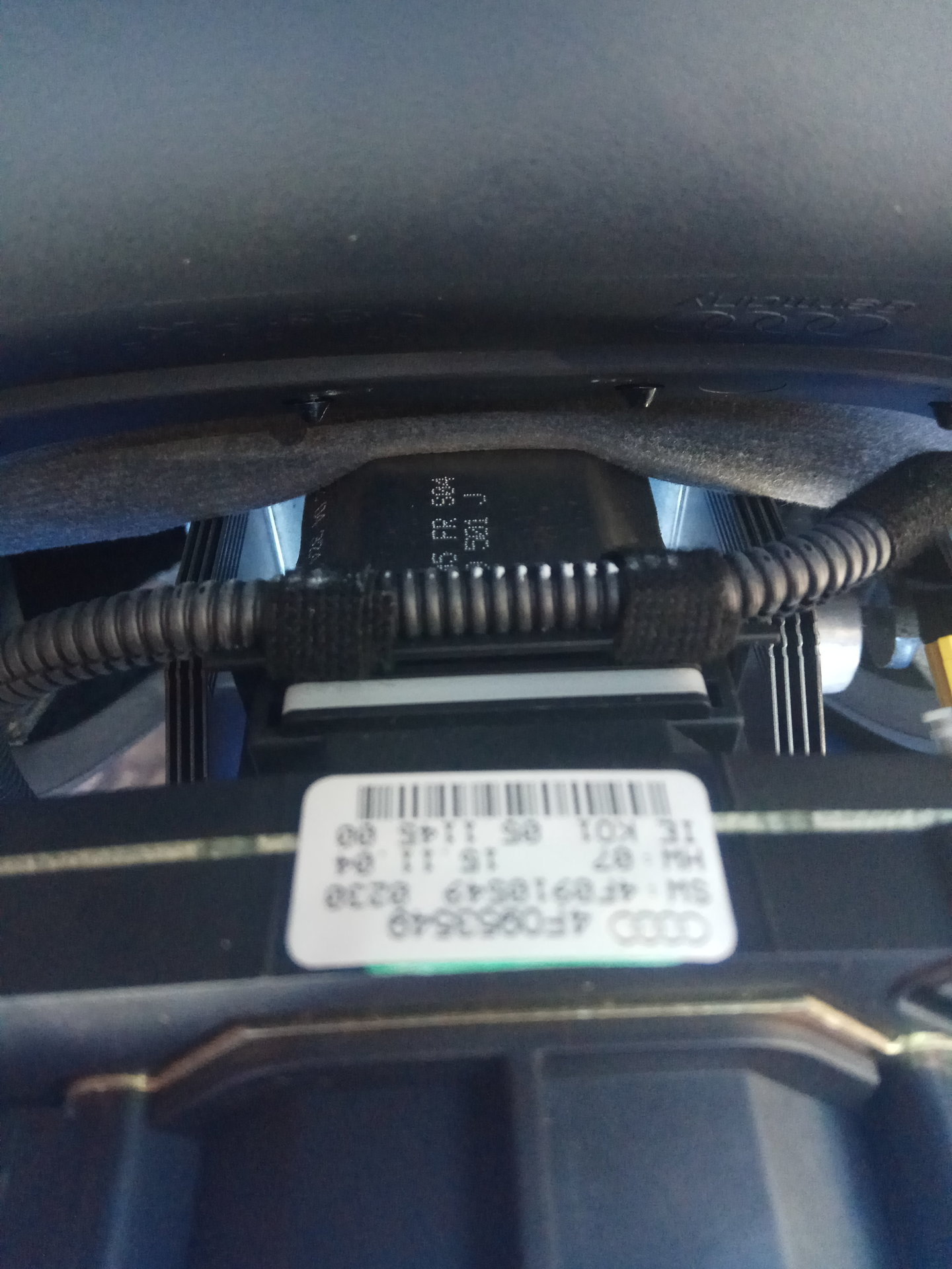

  8. S_M
    S_M Завсегдатай
    23 янв 2014
    944
    А6 С6 2005 BBJ Q , трамвай и велик
    Естественно
  9. S_M
    S_M Завсегдатай
    23 янв 2014
    944
    #869 S_M, 19 май 2019
    Василий какую букву брать 4F0 953 549 C или D у блока подрулевой электроники (Хочу потом мультируль и обогрев)?VIN: WAUZZZ4F05N085347. У меня букв на блоке вообще нет, поэтому круиз не заработал. Есть ли какой нибудь мануал по замене блока?
  10. S_M
    S_M Завсегдатай
    23 янв 2014
    944
    Ладно сам разобрался. Блок C должен быть и кольцо с буквой B. тогда всё будет. Завтра руль сниму и гляну какое кольцо стоит, чтоб 2 раза не лазить и по разборкам не ездить.

    Кольцо тоже без букв.... печаль. А по вину Василий можете пробить? По факту сейчас и блок и кольцо без букв. Может если не так по вину - предъяву в ауди напишу) пусть новое ставят)

    В общем всё установлено и работает. Кольцо купил с буквой B, блок с буквой С. Потребовалось дополнительно адаптировать датчик угла поворота руля (кольцо). Процедура стандартная в общем. Всё работает, индикации о скорости на центральном дисплее нет. На спидометре загорается значок зелёного спидометра.
    Накладку я вырезал по шаблону из 1 поста Огромное спасибо. Вот в виде картинки
    Получилось очень даже клёво. Чертеж делаем на малярном скотче и аккуратно приклеиваем на панель. Дальше вырезаем. Я вырезал дремелем.
    По итогу...
    Круиз НЕ БУДЕТ РАБОТАТЬ на кольце и блоке без букв!! возможен только БК.
    Круиз можно поставить если кольцо А и блок подрулевой А. их полно на разборках.
    Круиз, Подогрев только с кольцом В и блоком С.
    Более высшие буквы не смотрел не изучал.
