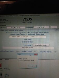

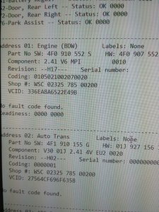

    Здравствуйте. В блоке двигателя пытаюсь активировать круиз-контроль, окно логин (кодирование II) не активно, в длинном кодирование выскакивает ошибка 31, менял в настройках параметр номер дилерского сервиса не помогает. В кодировке в блока двигателя нули, они стали после замена двигателя и прошивки блока на новое ПО у дилера (фото первое до замены двигателя). Подозреваю нужен код сервисный для разблокирования блока двигателя. Может кто подскажет сервисной код для разблокирования двигатель BDW. Сам ищу в инете но пока ни нашел. Или мож кто знает пути решения, не посещая дилера. Фото второе после замены двигателя ошибка при кодирования блока.
