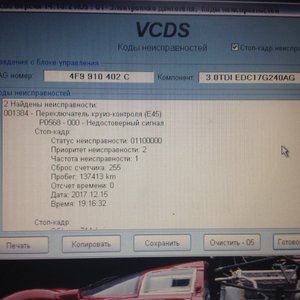

    Всем привет! Устанавливали готовый комплект комплект на А6С6, по механике вроде бы все сделали по инструкции, все прошло без проблем, но с кодировкой так и не справились - выдаёт такую ошибку.
    Подскажите, куда копать?
    Появилось мнение, что не хватает какого-то провода, который якобы нужно тянуть из под капота, но я как-то в этом сомневаюсь.
    Рестайл, 3л, автомат, с мультирулем.

    В комплекте проводок был?
    Кодировку какую пытались сделать?

    Был, его даже поставили (правда я сам не присутствовал, поэтому не могу с уверенностью сказать, правильно ли его поставили), а вот про кодировку я не могу ответить, нет точной инфо.
    На самом деле у меня вопрос скорее теоретический, может ли быть такая комплектация/блок, в которой помимо самого комплекта нужно добавлять ещё проводку?
    Или всё-таки разбирать эту и проверять корректность подключения?

    В этой ветке такого не заметил про хитрый блок.
    Проверяйте правильность подключения провода и кодировку.
    Если делали в сервисе, пусть они и разбираются.
