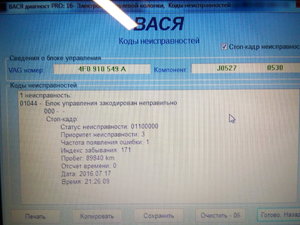

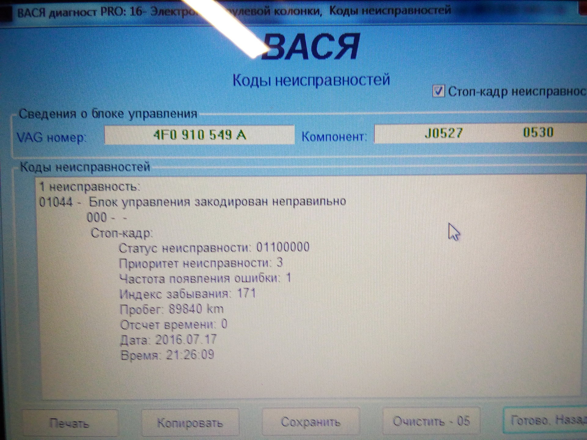

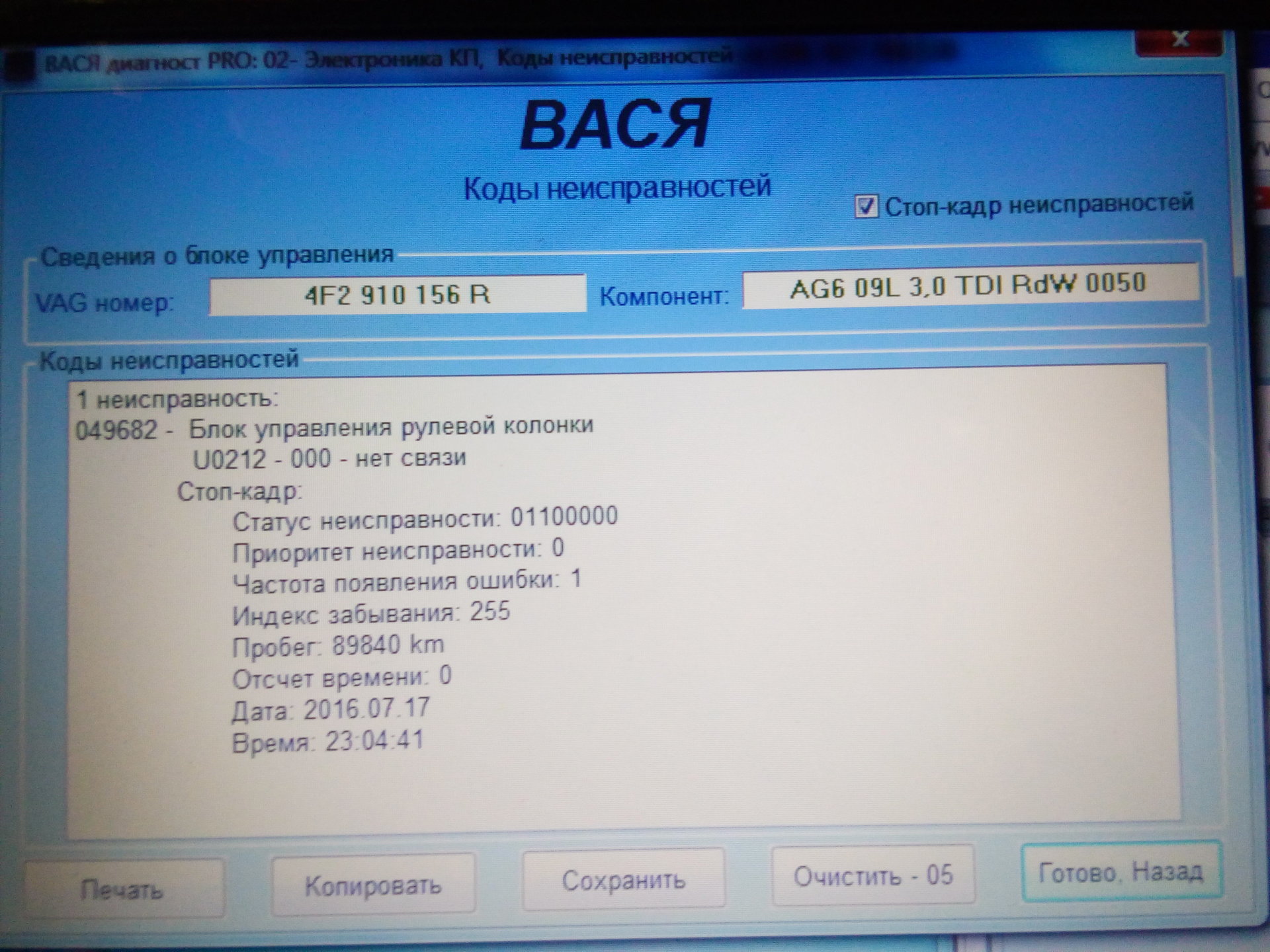

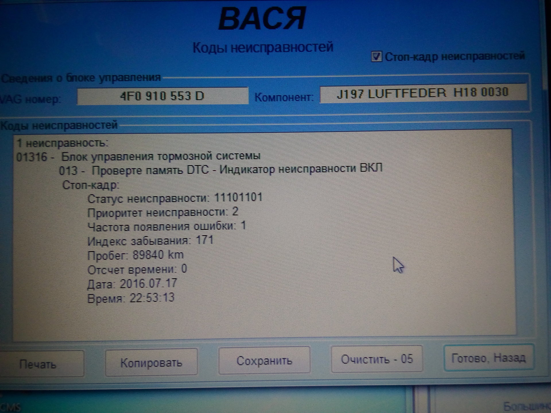

    Всем привет, решил сегодня поставить круиз, как описано выше, все сделал по пунктам, дошло время до сброса ошибок и вот тут то возникли проблемы 02 блок, 16 блок, 34 блок, круиз не работает вообщем полный геморой, если кто что понял выручайте, может куда подъехать, в долгу не останусь, фото ошибок прилагается.
    177.jpg 177.jpg 178.jpg В 01 блоке не принял код в Кодировании II #11463#. словом вот так.

    Время 2 ч. 46 мин., отставить панику после контрольной поездки все адаптировалось, круиз работает на приборке все показывает, скорость увеличивает и уменьшает, словом все ОК, Василию спасибо, всех нюансов не учтешь, видимо у каждого это дооснащение проходит по своему. Все пора спать, но хочется дослушать Скорпов.
