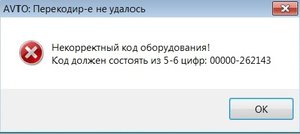

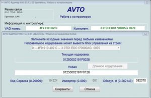

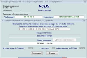

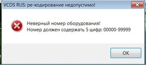

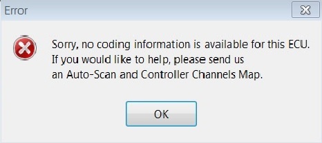

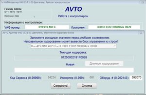

    Надежда умирает последней. Ошибка в настройке рулевой колонки исчезла. А вот с длинным кодированием беда. Нет кнопки сохранить, сразу выполнить и потом ошибка...
  4. VasilbV
    VasilbV Директор БАНи
    13 май 2008
    14.231
    Вожак стаи
    Пробуйте другим шнурком
  5. MalovAleks
    MalovAleks Bad e-mail
    7 дек 2005
    47
    А6 AR 3,0 TDI 10г.
    Добрый день!
    Купил другой шнурок, результат тот же.

    Удалось, наконец, активировать КК, и года не прошло:)
    ответ нашел на форуме : http://avtoadapter.ru/forum/viewtopic.php?f=2&t=2816&p=13694&hilit=круиз#p13694
    проблема была такая же , как у MalovAleks. дело не в шнурке, а в значении кода оборудования (у меня было 999999)
    решение - перед нажатием кнопки сохранить (исправленную длинную кодировку) нужно поменять код оборудования на любой из допустимых значений (я ввел 002220)
    и нажать сохранить - код принимается, КК - РАБОТАЕТ!!!

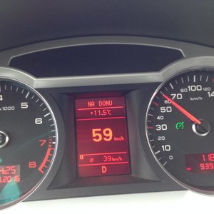

  17. Федор_56
    Федор_56 Участник форума
    18 сен 2014
    366
    А6\с6 AR 3.2 08г.

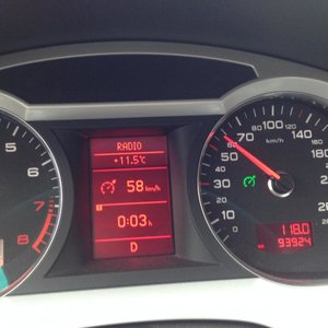

    И ещё - это так на всякий случай.
    Рычаг КК от себя, ни чего не загорается. Набираешь скорость более 40км/ч' жмешь торцевую кнопку на КК и появляется включение КК как на фото!!!
  18. VasilbV
    13 май 2008
    14.231
    Вожак стаи
    Рычаг от себя это выключение
    На себя надо ;-)
