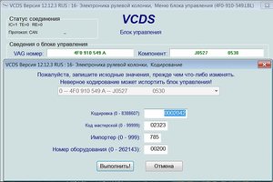

    А мне что менять ? У меня руль с лепестками, управление магнитолой? Я поменял предпоследнюю цифру с 2 на 4 и не работает круиз.

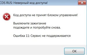

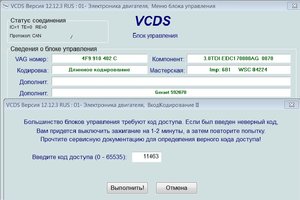

    у меня не работает.... в блоке руля все поменял.... а вот в блоке двигателя не получается(((( вот так вот пишет при вводе кода.... и галочку не принимает на длинном кодировании

    Вопрос к автору.
    у меня не принимает в кодировании номер 11463.
    подскажи как быть?

    А у тебя длинное кодирование?
  10. Garik1610
    Garik1610 Новичок
    20 мар 2013
    31
    A6/C6 2.7TDI 07г.
    Нет, не длинное кодирование

    Добрый день!
    За два дня выходных так и не смог подключить КК.
    С железом разобрался, спасибо отчёту, а вот с настройкой не получилось.
  16. VasilbV
    VasilbV Директор БАНи
    13 май 2008
    14.231
    Вожак стаи
    На заведённом авто кодируете?
  17. MalovAleks
    MalovAleks Bad e-mail
    7 дек 2005
    47
    А6 AR 3,0 TDI 10г.
    Добрый день!
    Кодировал при включённом зажигании, но перед этим заводил и ездил что бы ошибки датчика угла поворота ушли, по другому ошибки не стирались.
  18. VasilbV
    13 май 2008
    14.231
    Вожак стаи
    Так у Вас же рестайл. Кодируйте через длинную кодировку. В отчёте есть
  19. MalovAleks
    7 дек 2005
    47
    А6 AR 3,0 TDI 10г.
    В том то и дело что не могу разобраться с длинным кодированием. Делаю пометку на 0 байт а понять что вводить не могу. Совсем плохой.
  20. VasilbV
    13 май 2008
    14.231
    Вожак стаи
    Байт 6, галочку напротив Бит 0 и сохранить
    Всё же подробно в картинках
