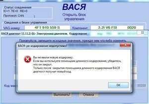

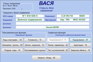

    Добрый вечер.
    Поставил рычажок, но не могу активировать.
    Поэтому вопросы:
    1. Почему не активно окно "кодирование II" ?
    2. Почему в длинном кодировании не могу изменить кодировку ?

    Победил, переустановил прогу на ноуте, всё закодировалось с первого раза.
