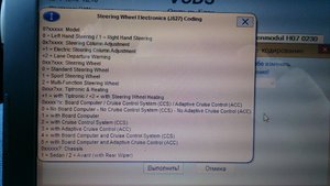

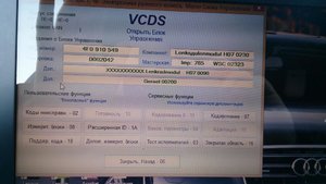

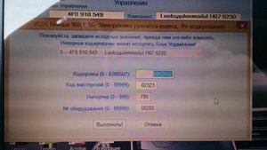

    Просто 4 не пойдёт. Надо было в определённой позиции числа заменить цифру на 4.
  2. tolyha1
    tolyha1 Новичок
    8 апр 2012
    22
    A6/С6 2,0 TDI 06г.
    я и заменил предпоследнюю ххххх4х.
  3. pile619
    pile619 Живу я здесь
    12 июл 2006
    2.220
    Республика Крым
    A6Q/4F '05 BAT
    В 16 блоке?
  4. tolyha1
    tolyha1 Новичок
    8 апр 2012
    22
    A6/С6 2,0 TDI 06г.
    Да в 16 . Всё как в отчете.

    выложи скрин 16 блока

    вот фото 16 блока.
