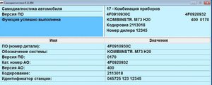

    A6/4F 3.0 TDI 2007
    в общем подключил, прибор работает. но прошивки для панели приборов новой он не обнаружил. может в чем то другом дело?

    а она вообще есть? уточни свои данные (партномер, версия софта)

    A6/4F 3.0 TDI 2007
    конечно есть :) версия софта 0170 . нашел аналогичный файлик на диске с прошивками, но версия 0240. Прога его не видит. у меня 2 варианта. либо потому, что 7ка стоит, либо отсутствие sst файла под эту прошивку, надо попробовать сделать самому.
    Кстати нашел некуя картинку, видимо с разборки. там видно, что версия 0240 уже изначально стоит [​IMG]
