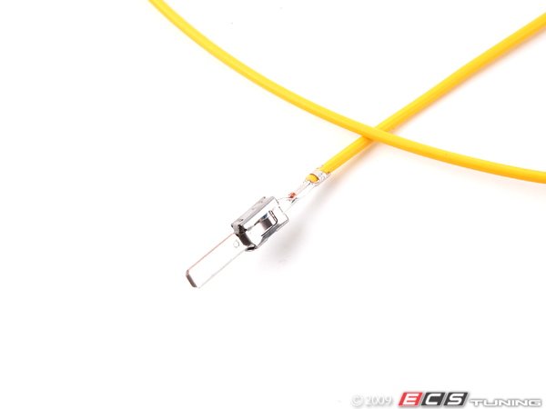

    С одной стороны вот такой пин 000979009
    С другой стороны вроде 000979022E
    Готовый провод отдельно не купить, только в наборе
