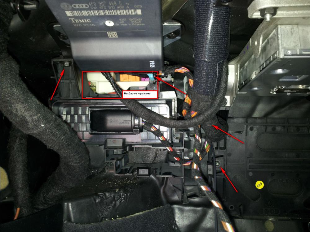

    Разобрался, с проводкой была проблема. Для тех, кто собирается ставить, несколько советов:
    1. Снимите руль, не поленитесь. Винт для руля я не менял, вкрутил старый.
    2. Для машин с правосторонним рулем:
    а). Руль справа, межблочные разъемы все равно слева!
    б). Чтобы туда добраться, надо снять бардачок, а потом черный блок, показанный на рисунке внизу.
    в). Провод, который идет в наборе, надо будет немного удлинить (на 0.5 - 1 метра).
    Отчет просто супер, спасибо большое, Василий, за это!
