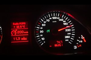

    Вот еще фоточка на безлюдном участке
      37 КБ
      375

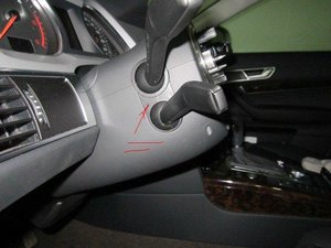

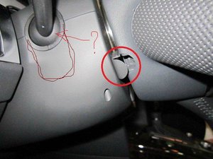

    пРОЧИТАЛ ТЕМКУ. все ОК!. только вот небольшой вопросик возник.??..
    пишут, что можно прорезать самому отверстие под круиз , а вот вствка которая между рычажками идет в комплекте с рычажком круиза или там будет дыра????:shock:
    по фоткам я думаю поймёте про что я.

    То что стрелочкой отмечено, это не вставка, а прилив на рычажке круиза. Аккуратно пропили и все будет нормально.

    Это не вставка, это сам рычак КК такую форму имеет

    ок! всё понял....:nod:

    Cам резал. Между рычажками никакой вставки не требуется, т.к. два рычага составляют цельный овал, вокруг которого собирается кожух из 2х частей. Выглядит все по заводскому.
