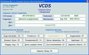

    Скрины с авто на котором все работает:

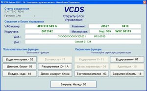

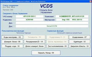

    Скрина с авто на которой круиз работает, но на бортовом компе нельзя програмить круиз:

    Приборки у всех одинаковые, как я понял, но разные кодировки.
    У меня тоже круиз работает.

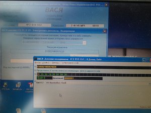

    установил рычаг а прописать не могу,дохожу до

    6 байт нулевой бит поставь галку. будет 0105021002070120

    не могу понять как добратся до 6 байта у меня высвечен 0 байт-а как сделать чтоб высвечивался 6-ой байт?

    байт0 - 01
    байт1 - 05
    байт2 - 02
    байт3 -10
    байт4 -02
    байт5 - 07
    байт6 -00
    ткни туда мышкой и снизу поставь галку на бит0 или просто введи кодировку которую я тебе написал

    огромное спасибо-вродебы понял.
