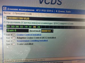

    На самом деле вопрос в следующем нужно что повторно кодировать или может я кривыми ручками что не так поставил, сново разобрать и поставить?

    Дело не в рестайленге у меня машинка 07 года и везде все отображается, хотя ничего специально для этого не делал (все по инструкции). Копировали мои кодировки ALEX577 не помогло :confused:. Может у кого есть еще мысли по этому поводу?

    У меня было тоже самое (правда я свой шнурок случайно обновил:chainik:). С другим шнурком все закодировалось нормально.

    не сохраняет? сохраняйте через длинное. Зажигание включено? Нет длинного? просити одноклюников помочь своим шнурком!
