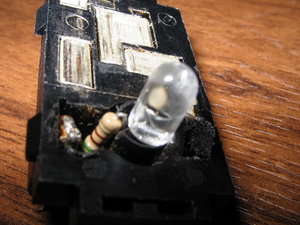

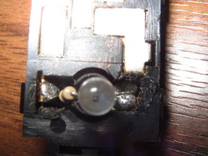

    Сегодня поменял лампочки на светодиоды, Использовал резисторы номиналом 510 Ом. Правдо при пайке подплавил пласмасу, но это ничего, все= светит :)
      149,8 КБ
      234
      133,8 КБ
      196
